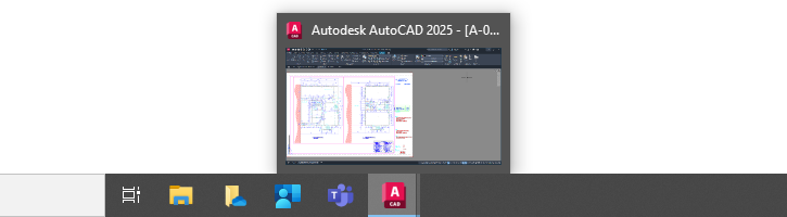

BARRAAPPLICAZIONI (comando)
Controlla il funzionamento di Peek/dell'anteprima del pulsante dell'applicazione sulla barra delle applicazioni di Windows quando sono aperti più disegni.
Nota: In Windows è disponibile un'impostazione che consente di combinare i pulsanti della barra delle applicazioni di più istanze dello stesso programma in esecuzione. Quando i pulsanti della barra delle applicazioni vengono combinati, il pulsante combinato visualizza le anteprime in base a ciascuna istanza del programma e all'impostazione corrente della barra delle applicazioni di AutoCAD di tali programmi. Ad esempio, se l'impostazione della barra delle applicazioni di AutoCAD è impostata su 0 e sono in esecuzione due istanze di AutoCAD, verranno visualizzate due anteprime indipendentemente dal numero di disegni aperti in ciascuna istanza.
Viene visualizzato il messaggio di richiesta riportato di seguito.
Immissione del nuovo valore per BARRAAPPLICAZIONI
Specifica il funzionamento di Peek/dell'anteprima per ogni istanza del programma in esecuzione.
  • 0: l'opzione Peek/Anteprima è attivata solo per il disegno corrente nel programma.
  • 1: l'opzione Peek/Anteprima è attivata per tutti i disegni aperti nel programma.
