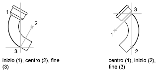

Disegno degli archi specificando Inizio, Centro, Fine
È possibile creare un arco utilizzando un punto iniziale, un centro e un terzo punto che rappresenta il punto finale.
La distanza tra il punto iniziale e il centro determina il raggio. Il punto finale è determinato da una linea che parte dal centro e attraversa il terzo punto.
Se si utilizzano opzioni diverse, è possibile specificare prima il punto iniziale o il centro.
Fare clic sulla scheda Inizio > gruppo Disegna > menu a discesa Arco > Inizio, Centro, Fine. Trova
Fare clic sulla scheda Inizio > gruppo Disegna > menu a discesa Arco > Centro, Inizio, Fine. Trova

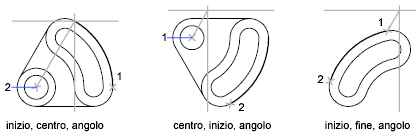

Disegno di archi specificando Inizio, Centro, Angolo
È possibile creare un arco utilizzando un punto iniziale, un centro, un terzo punto e un angolo inscritto.
La distanza tra il punto iniziale e il centro determina il raggio. L'altra estremità dell'arco è determinata specificando un angolo inscritto che utilizza il centro dell'arco come vertice.
L'angolo inscritto determina il punto finale dell'arco. Utilizzare il metodo Inizio, Fine, Angolo quando si dispone di entrambi i punti finali ma non del centro al quale eseguire lo snap.
Fare clic sulla scheda Inizio > gruppo Disegna > menu a discesa Arco > Inizio, Centro, Angolo. Trova
Fare clic sulla scheda Inizio > gruppo Disegna > menu a discesa Arco > Centro, Inizio, Angolo. Trova
Fare clic sulla scheda Inizio > gruppo Disegna > menu a discesa Arco > Inizio, Fine, Angolo. Trova

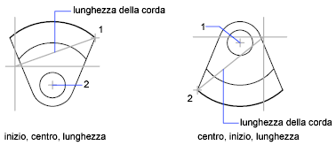

Disegno degli archi specificando Inizio, Centro, Lunghezza
È possibile creare un arco utilizzando un punto iniziale, un centro e la lunghezza di una corda.
La distanza tra il punto iniziale e il centro determina il raggio. L'altra estremità dell'arco è determinata specificando la lunghezza di una corda tra il punto iniziale e il punto finale dell'arco.
La lunghezza della corda dell'arco determina l'angolo inscritto.
Fare clic sulla scheda Inizio > gruppo Disegna > menu a discesa Arco > Inizio, Centro, Lunghezza. Trova
Fare clic sulla scheda Inizio > gruppo Disegna > menu a discesa Arco > Centro, Inizio, Lunghezza. Trova

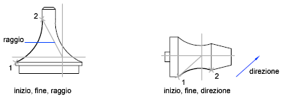

Disegno di archi specificando Inizio, Fine, Raggio
È possibile creare un arco utilizzando un punto iniziale, un punto finale e un raggio.
La direzione della curvatura dell'arco è determinata dall'ordine in cui si specificano i rispettivi punti finali. È possibile specificare il raggio digitandolo oppure specificando un punto per impostare la lunghezza del raggio desiderata.
Fare clic sulla scheda Inizio > gruppo Disegna > menu a discesa Arco > Inizio, Fine, Raggio. Trova
Fare clic sulla scheda Inizio > gruppo Disegna > menu a discesa Arco > Inizio, Fine, Direzione. Trova
