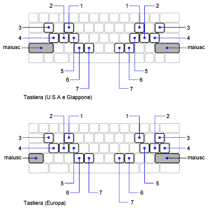

L'illustrazione della tastiera mostra le posizioni di default dei tasti di sostituzione temporanea nei layout delle tastiere statunitensi/giapponesi ed europee.
Nota: I numeri tra parentesi nella tabella corrispondono ai richiami numerati nelle illustrazioni della tastiera. Se si utilizza un layout di tastiera diverso da quello inglese statunitense, utilizzare l'illustrazione appropriata per individuare il tasto corrispondente.
Keyboard diagrams for U.S./Japan and European layouts showing the locations of the numbered temporary override keys referenced in the table.
