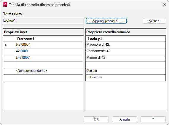

Di seguito è riportato un esempio di parametro di controllo dinamico con tre valori, due dei quali utilizzano intervalli per assegnare un valore alla proprietà di controllo dinamico di un blocco.
