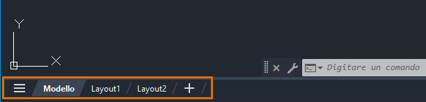

È possibile definire la modalità di alternanza della scheda Modello e una o più schede di layout con nome.
Per default, una scheda Modello e più schede di layout con nome vengono visualizzate nell'angolo inferiore sinistro dell'area di disegno.
Nota: Se le schede non sono visibili, immettere OPZIONI alla riga di comando, quindi selezionare Visualizza schede Layout e Modello nella scheda Visualizzazione.
Fare clic sull'icona con il segno più (+) per aggiungere altre schede di layout.
Fare clic sul menu della scheda di layout per visualizzare un elenco delle schede di layout insieme ad altre opzioni di menu.
- Per ingrandire l'area di visualizzazione in modo da includere più schede di layout, è possibile fare clic con il pulsante destro del mouse sulla scheda Modello o su una scheda Layout e scegliere Aggancia sopra la barra di stato. Con questa impostazione, le schede Modello e Layout vengono visualizzate separatamente, al di sopra della barra di stato.
- Per ottimizzare lo spazio nell'area di disegno, fare clic con il pulsante destro del mouse sulla scheda Modello o su una scheda Layout e scegliere Aggancia in linea con la barra di stato. Con questa impostazione, le schede Modello e di layout vengono visualizzate in linea con la barra di stato.
Nota: Le opzioni di aggancio sono disponibili anche nel menu della scheda di layout.
