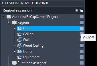

Visualizzazione di Gestione nuvole di punti
Selezionare una nuvola di punti.
Fare clic su scheda contestuale Nuvola di punti > gruppo Opzioni > Gestione nuvole di punti. Trova
Controllare la visibilità delle regioni di una nuvola di punti
Fare clic sull'apposita icona per attivare o disattivare la visibilità della regione o della scansione.
Nota: Nella vista elenco, è possibile fare clic tenendo premuto CTRL per selezionare più regioni o più scansioni oppure per selezionare contemporaneamente regioni e scansioni. Non è possibile eseguire questa operazione nella vista struttura.
