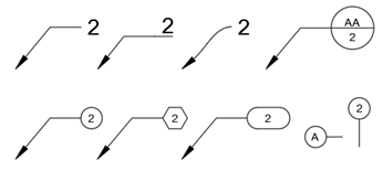

Alcune delle più comuni annotazioni in un disegno sono etichette e richiami. Trasmettono vari tipi di informazioni ed elementi di identificazione in base al loro contenuto e ai loro simboli. Lo strumento più avanzato disponibile per la creazione di questi oggetti in AutoCAD è lo strumento della multidirettrice, MULTIDIR. Di seguito sono riportati alcuni esempi di multidirettrici che è possibile creare facilmente.

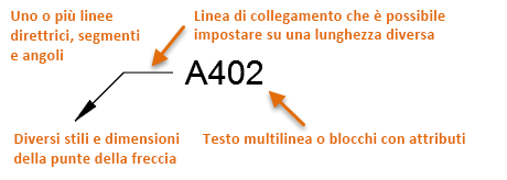

Creazione di una multidirettrice standard
  1. Nella scheda Inizio, gruppo Annotazione, fare clic su Multidirettrice.
  2. Specificare il punto iniziale della punta della freccia (1), il punto iniziale della linea di collegamento (2) e digitare 402 (3). Quindi, fare clic in qualche altro punto nell'area di disegno (4) per uscire dal comando.

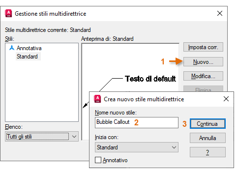

  2. In Gestione stili multidirettrice, fare clic su Nuovo (1), digitare Bubble Callout come il nome del nuovo stile (2), quindi fare clic su Continua (3).

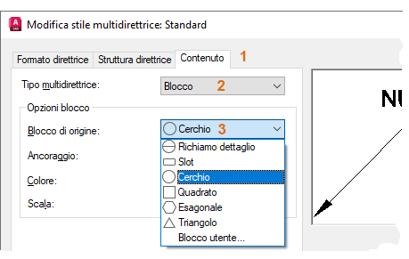

  3. Quindi, fare clic sulla scheda Contenuto (1), modificare il tipo di multidirettrice da Testom a Blocco (2). Per Blocco di origine, scegliere Cerchio (3). Quindi fare clic su OK.

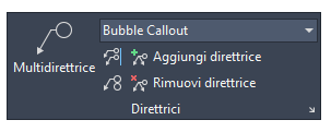

  2. Sulla barra multifunzione, fare clic sulla scheda Annota e individuare il gruppo Direttrici. Il gruppo indica che la bolla richiamo è lo stile di multidirettrice corrente.
    Suggerimento: Se si creano molte multidirettrici, è preferibile utilizzare il gruppo della barra multifunzione Direttrici per accelerare l'operazione.
  3. Fare clic sullo strumento Multidirettrice sul lato sinistro del gruppo Direttrici.

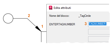

  4. Utilizzando lo snap ad oggetto Punto finale, fare clic su un angolo del rettangolo per specificare la posizione della punta della freccia (1). Quindi fare clic su una posizione per la linea di collegamento della direttrice (2), digitare una lettera o un valore numerico nella finestra di dialogo Edita attributi (3) e fare clic su OK.

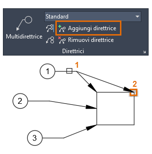

  2. Fare clic sullo strumento Aggiungi direttrice e selezionare la multidirettrice superiore (1). Specificare un altro punto sul rettangolo (2).

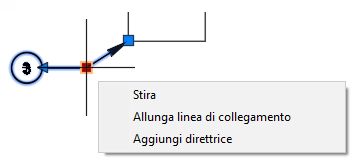

Regolazione delle multidirettrici mediante i grip
  1. Selezionare la multidirettrice inferiore per visualizzarne i grip.
  2. Posizionare il cursore del mouse sopra il grip vertice centrale per visualizzare un menu di opzioni.
  3. Fare clic sull'opzione Stira, quindi fare clic su una nuova posizione un po' più in alto.
    Suggerimento: Anziché fare clic su Stira, è possibile fare clic sul grip stesso per modificare la posizione della multidirettrice.
  4. Esercitarsi con gli altri grip su entrambe le estremità della multidirettrice per acquisire familiarità con essi.
    Nota: Il riposizionamento del grip all'estremità della punta della freccia termina la sua associatività. È necessario utilizzare DIMREASSOC per riassociare la punta della freccia con la posizione dello snap ad oggetto di un oggetto.

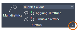

  1. Aprire Gestione stili multidirettrice.
    Questa operazione può anche essere eseguita direttamente dalla scheda Annota, gruppo Direttrici, come mostrato.
