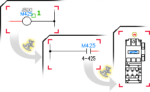

Informazioni sull'uso della navigazione per passare da un riferimento all'altro
Consente di passare da un riferimento ad un altro all'interno del gruppo di disegni del progetto. È possibile navigare su un contrassegno componente, un codice di catalogo, un numero di filo, un numero di elemento o una cella di tabella di rapporto contenente uno di questi tipi di valori. Navigare in una rete di fili seguendo i segnali di origine e destinazione.
Facendo doppio clic su un riferimento qualsiasi elencato nella finestra di dialogo Naviga, viene aperto il disegno associato.
