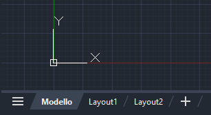

Ci si è mai chiesti cosa c'è nell'angolo inferiore sinistro dell'area di disegno e a cosa serve? O forse si sa che è l'icona dell'UCS (sistema di coordinate dell'utente) ma poiché non si creano modelli 3D, non si pensa che sia utile per i lavori 2D. Dedichiamo qualche minuto a definire cos'è l'UCS e in che modo lo si potrebbe utilizzare nel disegno 2D.
L'UCS definisce l'origine e l'orientamento di un sistema di coordinate cartesiane mobile. Spostando e cambiando l'orientamento dell'UCS, è possibile riposizionare 0,0 del disegno.
Spostando l'origine del sistema UCS, viene spostata anche la griglia di disegno, che viene orientata alla nuova origine. Le linee principali dell'asse della griglia mostrano le direzioni positive dell'asse X (linea rossa) e dell'asse Y (linea verde).

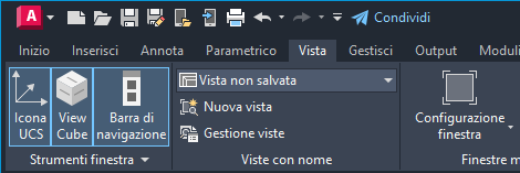

Innanzitutto, se l'icona UCS non è visualizzata, attivarla facendo clic sulla scheda Vista e attivare o disattivare il controllo dell'icona UCS.
Nota: È inoltre possibile immettere ICONAUCS alla riga di comando e selezionare ON.

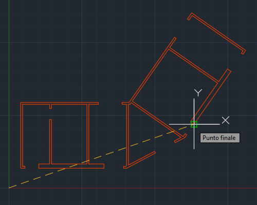

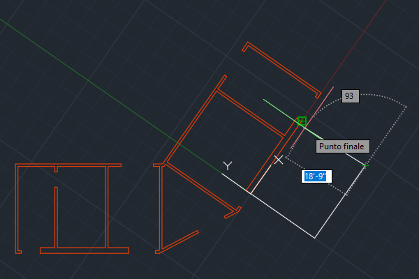

Ora che l’icona UCS è visualizzata può essere spostata e ruotata nel disegno. Spostare e allineare l'icona UCS è utile quando si dispone di un'area angolata di un disegno su cui si desidera lavorare senza dover continuamente immettere l'angolo per ogni nuova riga.
In questo esempio, si dovrà allineare l'UCS con i muri angolati nella pianta del pavimento.
  1. Fare clic sull'icona UCS.
  2. Fare clic sul grip di spostamento. L'icona UCS dovrebbe ora spostarsi con il cursore.
  3. Trascinarla al punto finale del muro e utilizzare uno snap ad oggetto Punto finale per garantire il corretto posizionamento.

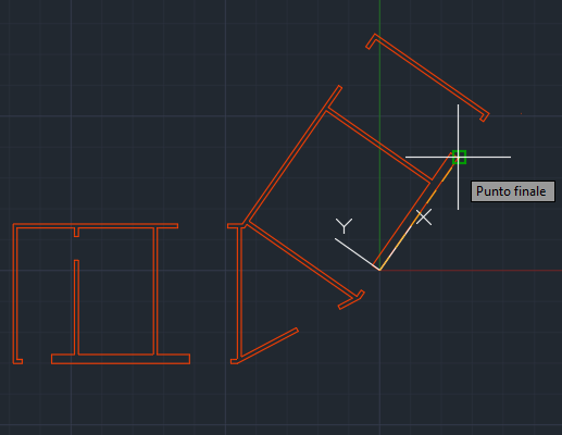

  4. Con l'icona UCS riposizionata, fare clic sul grip circolare in corrispondenza del punto finale dell'asse X e eseguire lo snap al punto finale del muro.
    Lungo l'asse X dell'UCS, si può notare che il cursore e le linee della griglia vengono ruotate per essere parallele con il muro.
    Ora è possibile allineare facilmente tutte le nuove linee ai muri ruotati dell'edificio.

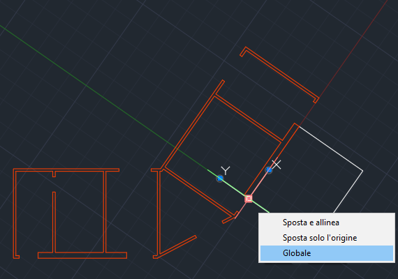

Reimpostazione dell'UCS su Globale
Con l'UCS allineato a questi muri, si potrebbe pensare in che modo è possibile ripristinare lo stato originario. È inoltre possibile selezionare l’icona UCS, posizionare il cursore sul grip di spostamento e scegliere Globale.
In questo modo si ripristina l'WCS (sistema di coordinate globali).

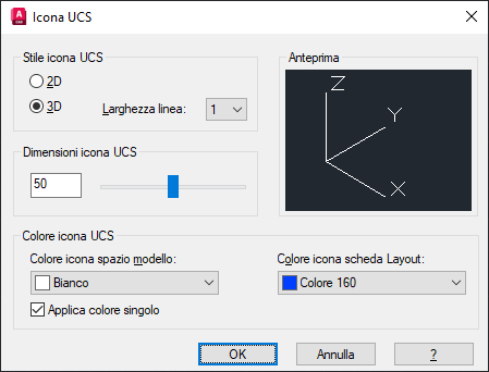

Oltre allo spostamento e all'orientamento dell'icona UCS, può anche essere personalizzato l'aspetto. Si supponga di voler rendere l'icona UCS più grande o di un altro colore. È possibile eseguire questa operazione facendo clic con il pulsante destro sull'icona UCS. Dal menu di scelta rapida, scegliere Impostazioni icona UCS > Proprietà.
Qui è possibile impostare lo stile, la dimensione e altre impostazioni dell'icona.
