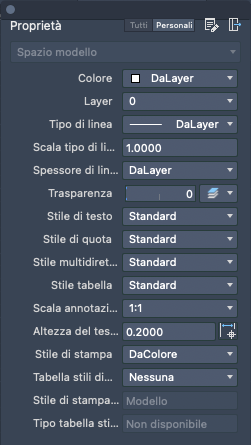

Analisi proprietà
Visualizza le proprietà dell'oggetto o del gruppo di oggetti selezionati.
PROPRIETA (comando)
Menu: Finestra > Analisi proprietà.
Riepilogo
Se sono selezionati più oggetti, vengono visualizzate solo le proprietà comuni a tutti gli oggetti selezionati. Quando non è selezionato nessun oggetto, vengono visualizzate solo le impostazioni correnti delle proprietà generali.
È possibile specificare un nuovo valore per modificare qualsiasi proprietà modificabile. Fare clic sul valore e utilizzare uno dei seguenti metodi:
Nota: Quando si visualizzano le proprietà degli oggetti di AutoCAD, alcune di queste possono non essere disponibili.
Proprietà
Visualizza le proprietà per il disegno corrente o gli oggetti selezionati.
Tutti
Visualizza tutte le proprietà associate al disegno corrente o agli oggetti selezionati.
My
Visualizza l'elenco personalizzato delle proprietà selezionate mediante il pulsante Customize My Properties.
Personalizza Proprietà personali
Visualizza un elenco di proprietà disponibili che possono essere aggiunte nella scheda My Properties. L'elenco di proprietà mostrato si basa sulle seguenti condizioni:
  • Nessun oggetto selezionato nel disegno corrente. Vengono visualizzate le proprietà specifiche del disegno.
  • Oggetti selezionati nel disegno corrente. Vengono visualizzate le proprietà comuni a tutti gli oggetti selezionati.
Ancora\libera tavolozza
  • Ancora la tavolozza a destra dell'area di disegno
  • Disancora la tavolozza consentendo di spostarla e ridimensionarla
Menu a discesa Tipo di oggetto
Visualizza il tipo di oggetti che vengono selezionati e filtra gli oggetti che si sta modificando.
