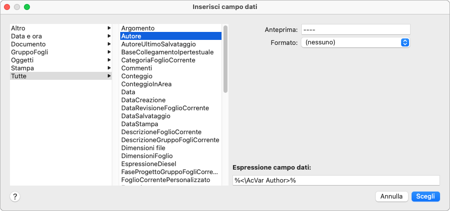

Finestra di dialogo Inserisci campo dati
Inserisce un campo dati nel disegno.
CAMPODATI (comando)
Insieme di strumenti: scheda Disegno > pannello Tabella > Inserisci campo dati.
Riepilogo
Le opzioni disponibili cambiano in base alla categoria e al nome del campo dati selezionato.
Elenco di opzioni
Vengono visualizzate le opzioni seguenti.
Categoria campo dati
Imposta i tipi di campo da visualizzare nell'elenco Nomi campi dati, quali ad esempio Data e ora, Documento e Oggetti.
Nomi campi dati
Elenca i campi dati disponibili in una categoria. Selezionare un nome campo dati per visualizzare le opzioni disponibili.
Anteprima
Visualizza il valore corrente del campo dati oppure una stringa vuota (----) se il valore non è valido.
L'etichetta per questo elemento può variare in base al nome del campo dati selezionato. Ad esempio, quando nell'elenco Nomi campi dati è selezionato Data, l'etichetta è Formato e viene visualizzato il formato di data selezionato, ad esempio M/g/aaaa.
Formato
Elenca le opzioni per la visualizzazione del valore del campo. Ad esempio, i campi dati possono visualizzare o meno il nome del giorno e le stringhe di testo possono essere riportate in maiuscolo, minuscolo, solo con l'iniziale maiuscola o in maiuscoletto. Il valore visualizzato nella finestra di dialogo Campi dati riflette il formato selezionato.
Espressione campo dati
Visualizza l'espressione che genera il campo. Tale espressione non potrà essere modificata, ma dalla lettura di quest'area è possibile apprendere come sono costruiti i campi dati.
