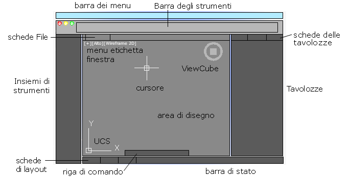

Nell'interfaccia utente vengono visualizzate le tavolozze e le barre intorno all'area di disegno. Inoltre, nell'area di disegno vengono visualizzati diversi controlli.
Il campo di ricerca viene visualizzato nella parte superiore del menu dell'applicazione. I risultati della ricerca possono includere comandi di menu, descrizioni comandi di base e stringhe di testo della riga di comando. È possibile immettere un termine di ricerca in qualsiasi lingua.
