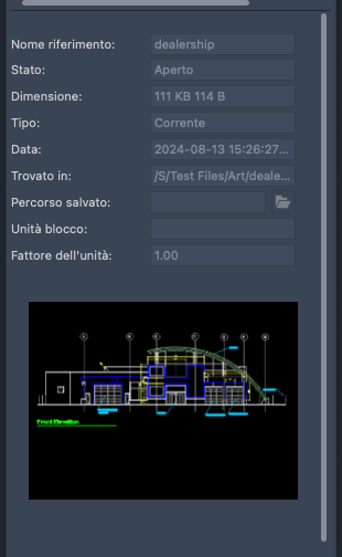

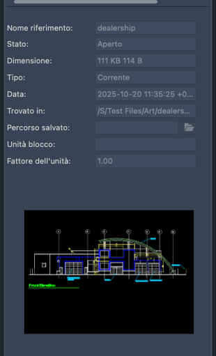

Pannello Dettagli e anteprima
Nel pannello Dettagli e anteprima, situato nella parte inferiore della tavolozza Gestione riferimenti, vengono visualizzate informazioni sul riferimento a file selezionato.
Elenco di opzioni
Vengono visualizzate le opzioni seguenti.
Dettagli
Ogni riferimento a file condivide un set di proprietà comuni. Alcune proprietà possono essere modificate.
Nome riferimento
Visualizza il nome del riferimento file. Questa proprietà è modificabile per tutti i tipi di riferimento a file.
Stato
Indica se il riferimento file è caricato, scaricato o non trovato. Questa proprietà non può essere modificata.
Dimensione
Mostra la dimensione del riferimento file selezionato. La dimensione non viene mostrata per i riferimenti a file non trovati. Questa proprietà non può essere modificata.
Tipo
Indica se il riferimento a file è collegato o sovrapposto oppure il tipo di file di immagine raster. Questa proprietà non può essere modificata.
Tuttavia, se il riferimento a file è un file DWG, la proprietà può essere attivata/disattivata dal menu contestuale nel pannello superiore di Gestione riferimenti.
Data
Visualizza la data dell'ultima modifica apportata al riferimento file. Questa data non viene visualizzata se il riferimento a file non viene trovato. Questa proprietà non può essere modificata.
Trovato in
Mostra il percorso assoluto del riferimento file selezionato. Questa proprietà non può essere modificata.
Percorso salvato
Visualizza la posizione di salvataggio del riferimento file selezionato. Tale posizione corrisponde al percorso in cui è stato salvato il file di riferimento e può anche differire dalla posizione di salvataggio. Facendo clic sul pulsante Apri viene visualizzata la finestra di dialogo Apri, nella quale è possibile selezionare un percorso o un nome di file diverso. È anche possibile digitare direttamente un percorso nel campo. Se il nuovo percorso è valido, le modifiche vengono memorizzate nella proprietà Percorso salvato.
Proprietà specifiche di DWG
Quando si seleziona un DWG di riferimento (xrif), vengono visualizzate proprietà aggiuntive. Nessuna di tali proprietà immagine aggiuntive può essere modificata.
Unità blocco
Specifica il valore INSUNITS per il blocco inserito.
Fattore dell'unità
Visualizza il fattore di scala per le unità, calcolato in base al valore INSUNITS del blocco e delle unità di disegno.
Proprietà specifiche dell'immagine
Quando è selezionata un'immagine di riferimento, vengono visualizzate proprietà aggiuntive. Nessuna di tali proprietà immagine aggiuntive può essere modificata.
Sistema dei colori
Visualizza il sistema dei colori.
Intensità del colore
Quantità di informazioni memorizzate per ciascun pixel di un'immagine raster. Valori più elevati producono una maggiore gradualità nelle sfumature.
Larghezza pixel
La larghezza dell'immagine raster misurata in pixel.
Altezza pixel
L'altezza dell'immagine raster misurata in pixel.
Risoluzione
La risoluzione di altezza e larghezza misurata in punti per pollice (dpi).
Dimensione di default
L'altezza e la larghezza dell'immagine raster misurate in unità AutoCAD 2026.
Anteprima
L'anteprima visualizza una piccola immagine del riferimento a file selezionato. Se non è disponibile alcuna anteprima, viene visualizzato il testo "Anteprima non disponibile".
