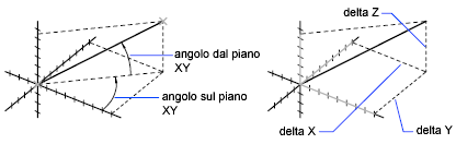

Il comando DIST generalmente restituisce distanze 3D nello spazio modello e distanze 2D in un layout nello spazio carta.
Nello spazio modello, le modifiche alle distanze e agli angoli dei componenti X, Y e Z sono misurate in 3D rispetto all'UCS corrente.
Nello spazio carta, le distanze vengono in genere espresse nelle unità dello spazio carta 2D. Se si utilizza il comando DIST con snap ad oggetto sugli oggetti dello spazio modello visualizzati all'interno di una singola finestra, le distanze vengono tuttavia espresse nelle unità dello spazio modello 2D.

Specificare primo punto: specificare un punto
Specificare secondo punto o <Più punti>: specificare un secondo punto
La distanza viene visualizzata nel formato delle unità correnti.
Se si omette la coordinata Z, DIST assume il valore di elevazione corrente del primo o del secondo punto.
