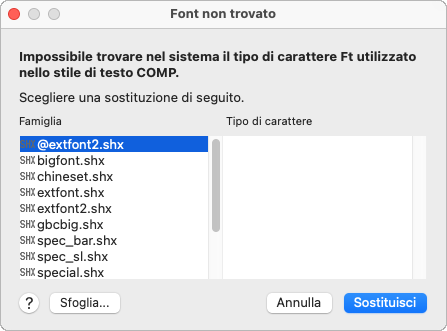

Finestra di dialogo Font non trovato
Quando si apre un disegno con un file di font mancanti, viene visualizzata questa finestra di dialogo che consente di scegliere un file di font sostitutivi per lo stile.
Elenco di opzioni
Vengono visualizzate le opzioni seguenti.
Famiglia
Elenca il nome della famiglia di font per tutti i font SHX contenuti nella cartella Font o tutti i font TrueType registrati.
Tipo di carattere
Elenca tutti i file dei tipi di caratteri disponibili per le lingue asiatiche quando manca un tipo di carattere.
Nota: È disponibile solo quando uno stile utilizza un file di font SHX.
Sfoglia
Visualizza la finestra di dialogo Apri (una finestra di dialogo standard per la selezione dei file), in cui è possibile selezionare un file di font differente da importare.
