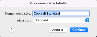

Finestra di dialogo Crea nuovo stile tabella
Specifica un nome da assegnare al nuovo stile di tabella e lo stile di tabella esistente sul quale dovrà basarsi.
Metodi di accesso
 Voce di comando: STILETABELLA (comando)
Insiemi di strumenti: scheda Disegno > gruppo Tabella > Stile tabella.
Nella finestra di dialogo Gestione stili tabella, fare clic su Nuovo.
Elenco di opzioni
Vengono visualizzate le opzioni seguenti.
Nuovo nome di stile
Assegna un nome al nuovo stile di tabella.
Inizia con
Specifica uno stile di tabella esistente le cui impostazioni diverranno quelle di default per il nuovo stile di tabella.
Continua
Visualizza la finestra di dialogo Nuovo stile tabella, che consente di definire il nuovo stile di tabella.
