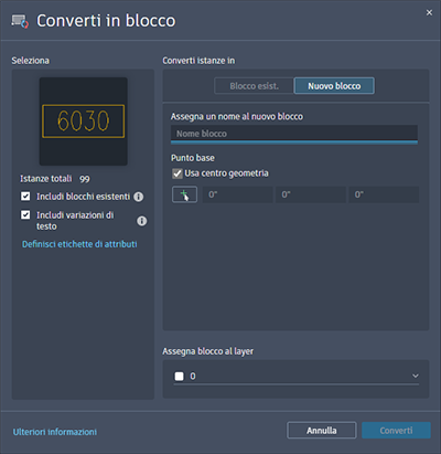

Finestra di dialogo Converti in blocco
Converte in blocchi le entità selezionate e le istanze identiche.
Argomento stub per la finestra di dialogo Converti in Mac.
CERCAB (comando): selezionare l'oggetto per trovare le istanze corrispondenti da convertire in blocchi.
Elenco di opzioni
Vengono visualizzate le opzioni seguenti.
Seleziona
Consente di selezionare ed esaminare le istanze selezionate per la conversione in blocchi. Visualizza inoltre il numero di istanze totali.
Includi blocchi esistenti
Specifica se convertire i blocchi nel disegno corrente e la geometria contenente i blocchi o solo l'oggetto di origine.
Includi variazioni di testo
Specifica se verrà effettuata la ricerca nelle variazioni di testo per trovare la conversione in attributi di blocco.
Definisci etichette di attributi
Crea etichette di attributi per le variazioni di testo.
Converti istanze in
Fornisce le opzioni per scegliere se convertire in un blocco esistente le istanze selezionate o creare un nuovo blocco.
Blocco esist
Converte in un blocco esistente le istanze selezionate.
Nota: Quando si converte il testo in attributi, la scheda Blocco esistente non sarà disponibile.
  • Seleziona un blocco dal disegno corrente. Visualizza un elenco dei blocchi disponibili nel disegno.
  • Seleziona da disegno (). Chiude temporaneamente la finestra di dialogo in modo che sia possibile specificare un blocco del disegno corrente in cui si desidera convertire le istanze selezionate.
Nuovo blocco
Converte in una nuova entità blocco le istanze selezionate.
  • Assegna un nome al nuovo blocco. Specifica un nome per il blocco appena creato.
  • Punto base. Specifica il punto di inserimento del nuovo blocco che ne determina la posizione all'interno del disegno. Per default, il punto di inserimento è impostato sul centro della geometria specificata.
Assegna blocco al layer
Consente di selezionare un layer a cui assegnare il blocco.
