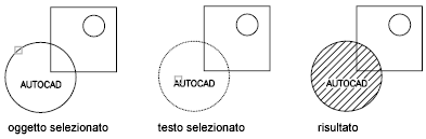

Specifica un contorno utilizzando gli oggetti selezionati che formano un'area chiusa.
Gli oggetti interni non vengono rilevati automaticamente. È necessario selezionare gli oggetti all'interno del contorno selezionato per tratteggiarli o riempirli in base allo stile corrente di individuazione delle isole.
Ogni volta che si fa clic su Seleziona oggetti, il comando TRATTEGGIO cancella il gruppo di selezione precedente.
Durante la selezione degli oggetti, è possibile in qualsiasi momento fare clic con il pulsante destro del mouse nell'area di disegno per visualizzare un menu di scelta rapida. È possibile annullare l'ultima o tutte le selezioni, modificare il metodo di selezione o lo stile di individuazione delle isole oppure visualizzare in anteprima il tratteggio o il riempimento.
