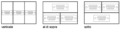

Nelle illustrazioni seguenti vengono mostrate alcune configurazioni di default delle finestre dello spazio modello.
