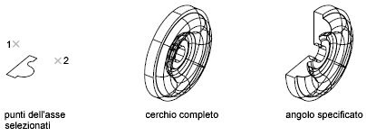

Specifica il primo punto dell'asse di rivoluzione. La direzione positiva dell'asse va dal primo al secondo punto.
Specifica il punto finale dell'asse di rivoluzione.

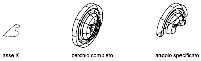

È possibile utilizzare come asse linee, segmenti di polilinea lineari e spigoli lineari di solidi o superfici.
Specifica come direzione positiva dell'asse l'asse X positivo del sistema UCS corrente.
Specifica come direzione positiva dell'asse l'asse Y positivo del sistema UCS corrente.
Specifica come direzione positiva dell'asse l'asse Z positivo del sistema UCS corrente.
