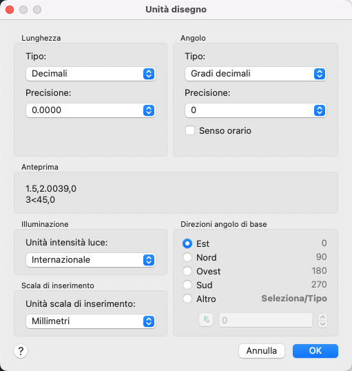

Finestra di dialogo Unità disegno
Determina la precisione e il formato visualizzati per le coordinate e gli angoli.
UNITA (comando)
Menu: Formato > Unità.
Elenco di opzioni
Vengono visualizzate le opzioni seguenti.
Lunghezza
Tipo
Imposta il formato corrente delle unità di misura. che include Architettonico, Decimale, Ingegneristico, Frazionario e Scientifico. I formati Ingegneristico e Architettonico producono visualizzazioni in piedi e pollici e presuppongono che ogni unità di disegno equivalga ad un pollice. Gli altri formati possono rappresentare qualsiasi unità di misura reale.
Precisione
Imposta il numero di cifre decimali o le dimensioni frazionarie visualizzate per le misure lineari.
Angolo
Specifica il formato di angolo corrente e la precisione per l'angolo corrente.
Tipo
Imposta il formato di angolo corrente.
Precisione
Imposta la precisione per la visualizzazione dell'angolo corrente.
Vengono utilizzate le seguenti convenzioni per le diverse misure degli angoli: i gradi decimali vengono visualizzati come numeri decimali, mentre i gradi centesimali e i radianti presentano rispettivamente i suffissi minuscoli g e r. Il formato gradi/minuti/secondi utilizza il carattere d per i gradi, ' per i minuti e " per i secondi, ad esempio:
123d45'56.7"
Per le unità topografiche, gli angoli vengono indicati in base ai punti cardinali. Vengono infatti utilizzati N o S per indicare Nord o Sud, E oppure O per indicare Est o Ovest e gradi/minuti/secondi per indicare di quanto l'angolo si scosta verso Est o Ovest rispetto a Nord o a Sud, ad esempio:
N 45d0'0" E
L'ampiezza dell'angolo è sempre inferiore a 90 gradi e viene indicata nel formato gradi/minuti/secondi. Se l'angolo è orientato esattamente verso Nord, Sud, Est o Ovest, viene visualizzata solo la lettera che rappresenta il punto cardinale.
In senso orario
Calcola gli angoli positivi in senso orario. La direzione di default degli angoli positivi è in senso antiorario.
Quando viene chiesto di specificare un angolo, è possibile utilizzare il puntatore per indicare la direzione desiderata oppure digitare un angolo indipendentemente dall'impostazione dell'opzione In senso orario.
Anteprima
Visualizza un esempio delle impostazioni correnti per le unità di misura e gli angoli.
Illuminazione
Controlla l'unità di misura dell'intensità delle luci fotometriche nel disegno corrente. Le luci fotometriche utilizzano la scala di inserimento per determinare le unità utilizzate per il rendering. Pertanto, la scala di inserimento deve essere impostata su uno stile di unità diverso da Senza unità.
Scala di inserimento
Controlla l'unità di misura per i blocchi e i disegni inseriti nel disegno corrente.
Se si inserisce un blocco o un disegno creato con unità diverse da quelle utilizzate nel disegno corrente, la mancata corrispondenza viene corretta dal valore della scala di inserimento. Se si desidera impedire che il blocco o il disegno venga scalato, specificare l'opzione Senza unità.
Per informazioni sul calcolo della scala di un blocco o di un disegno inserito nel disegno corrente, vedere Informazioni sulle unità di blocco e sulla scala di inserimento.
Nota:
Se la scala di inserimento è impostata su Senza unità nel blocco di origine o nel disegno di destinazione, le impostazioni Unità disegno di origine e Unità disegno di destinazione vengono utilizzate come riferimenti per determinare il rapporto di scala. Per informazioni su come configurare queste impostazioni, vedere Come impostare la scala di inserimento del blocco per un disegno.
Piedi US Survey è un'unità storica per i rilievi maggiore di circa 2 parti per milione rispetto a piedi internazionali. Questa differenza è significativa solo nelle scale utilizzate per la cartografia negli·Stati Uniti. L'impostazione Piedi US Survey è supportata solo per inserire o associare disegni a partire dai prodotti basati su AutoCAD 2017. I disegni aperti in versioni precedenti considerano l'opzione Piedi US Survey come priva di unità.
Direzioni angoli base
Imposta la direzione dell'angolo zero. Le opzioni che seguono hanno effetto sull'immissione degli angoli, sul formato di visualizzazione e sull'immissione delle coordinate polari, cilindriche e sferiche.
Est
Specifica la direzione Est (impostazione di default).
Nord
Specifica la direzione Nord.
Ovest
Specifica la direzione Ovest.
Sud
Specifica la direzione Sud.
Altro
Specifica una direzione diversa dai punti cardinali.
Angolo
Specifica un valore per l'angolo zero quando viene selezionata l'opzione Altro.
Pulsante Selezionare un angolo
Definisce l'angolo zero nell'area grafica sulla base dell'angolo di una linea immaginaria che connette due punti specificati con il dispositivo di puntamento.
