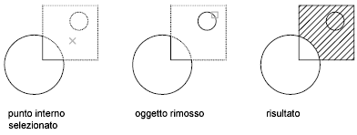

Rimuove dalla definizione di contorno gli oggetti aggiunti precedentemente.
