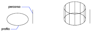

Determina la lunghezza e la direzione dell'estrusione tramite due punti specificati. La direzione dell'asse non deve essere parallela alla curva di sweep creata dall'estrusione.
Specifica la traiettoria di estrusione in base all'oggetto selezionato. La traiettoria viene spostata verso il baricentro del profilo. Il profilo dell'oggetto selezionato viene quindi estruso lungo la traiettoria scelta per creare solidi o superfici.
È necessario che la traiettoria non si trovi sullo stesso piano dell'oggetto e non presenti aree a curvatura elevata.
L'estrusione inizia dal piano dell'oggetto e mantiene l'orientamento rispetto alla traiettoria.
Se la traiettoria contiene segmenti non tangenti, l'oggetto viene estruso lungo ogni segmento e viene creato un giunto ad angolo in corrispondenza del piano che suddivide in parti uguali l'angolo formato dai segmenti. Se la traiettoria è chiusa, l'oggetto dovrebbe trovarsi sul piano del giunto. In questo modo, le sezioni iniziali e finali del solido corrispondono. Se l'oggetto non si trova sul piano del giunto, viene ruotato fino a risultare posizionato su tale piano.
Gli oggetti con più sequenze chiuse vengono estrusi in modo che si vengano a trovare sullo stesso piano in corrispondenza della sezione finale del solido estruso.
