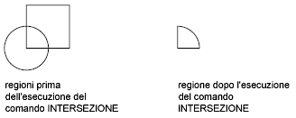

Il comando INTERSEZIONE consente di creare un solido 3D composto a partire dal volume comune di due o più solidi, superfici o regioni 3D sovrapposti. Se si seleziona una mesh, è possibile convertirla in un solido o in una superficie prima di completare l'operazione.
