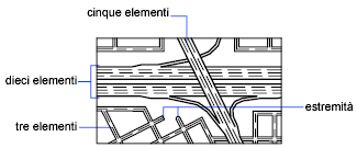

Le multilinee sono costituite da linee parallele, dette elementi.
