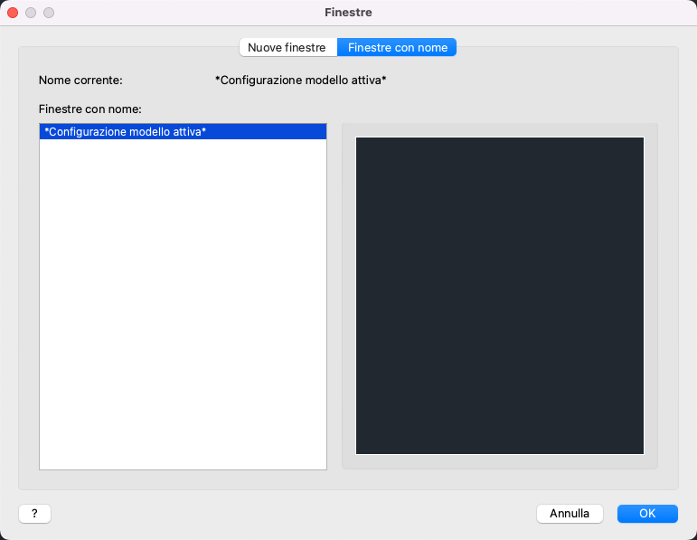

Elenca tutte le configurazioni della finestra modello salvate nel disegno.
Indica il nome della configurazione di finestra corrente.

Consente di visualizzare tutte le configurazioni di finestre dello spazio modello salvate con nome in modo da poterle utilizzare nel layout corrente. Non è possibile salvare con nome una configurazione di finestre di layout.
