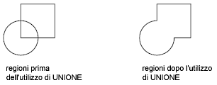

È possibile unire due o più solidi e superfici 3D o regioni 2D in singoli solidi, superfici o regioni 3D composti, a condizione di selezionare lo stesso tipo di oggetti.
Sebbene sia possibile utilizzare il comando UNIONE con le superfici, ciò comporta la perdita dell'associatività da parte della superficie. Si consiglia pertanto di utilizzare i comandi di modifica:
Il gruppo di selezione può contenere oggetti che si trovano su un numero illimitato di piani arbitrari. Per tipi di oggetti misti, i gruppi di selezione sono suddivisi in sottogruppi che vengono uniti indipendentemente. I solidi vengono raggruppati nel primo sottogruppo. La prima regione selezionata e tutte le regioni complanari successive vengono raggruppate nel secondo sottogruppo e così via.
Il solido composto risultante comprende il volume racchiuso da tutti i solidi selezionati. Ciascuna regione composta risultante racchiude l'area di tutte le regioni incluse in un sottogruppo.
