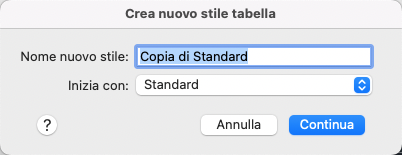

Specifica un nome da assegnare al nuovo stile di tabella e lo stile di tabella esistente sul quale dovrà basarsi.
Voce di comando: STILETABELLA (comando)Insiemi di strumenti: .
Nella finestra di dialogo Gestione stili tabella, fare clic su Nuovo.
Vengono visualizzate le opzioni seguenti.
Assegna un nome al nuovo stile di tabella.
Specifica uno stile di tabella esistente le cui impostazioni diverranno quelle di default per il nuovo stile di tabella.
Visualizza la finestra di dialogo Nuovo stile tabella, che consente di definire il nuovo stile di tabella.
