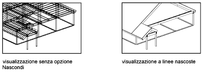

È possibile creare una rappresentazione delle linee nascoste degli oggetti visualizzati nella finestra corrente. Nelle rappresentazioni delle linee nascoste vengono eliminate, interamente o in parte, linee, spigoli e altri oggetti situati dietro i seguenti tipi di oggetti:
Nell'illustrazione che segue le linee sono state estruse assegnando ad esse uno spessore diverso da zero.
Anche gli oggetti che si trovano su layer disattivati ma non congelati possono nascondere altri oggetti.
Per la visualizzazione, è possibile utilizzare NASCONDI per sopprimere temporaneamente le linee nascoste.
NASCONDI elimina tutte le linee nascoste in una vista. Una volta che la vista è rigenerata, tutti gli oggetti vengono visualizzati normalmente.
