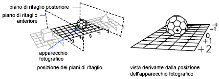

È possibile ritagliare le viste del disegno posizionando piani di ritaglio anteriori e posteriori che controllano la visibilità degli oggetti in base alla loro distanza da un apparecchio fotografico teorico. È possibile spostare i piani di ritaglio perpendicolarmente alla linea di vista tra l'apparecchio fotografico e l'obiettivo (la posizione su cui è puntato l'apparecchio fotografico). Con il ritaglio è possibile eliminare dalla visualizzazione gli oggetti davanti e dietro i piani di ritaglio. Nella figura riportata di seguito è illustrato il funzionamento dei piani di ritaglio:
