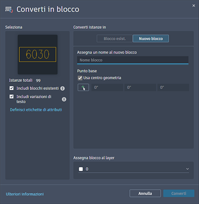

Converte in blocchi le entità selezionate e le istanze identiche.
Argomento stub per la finestra di dialogo Converti in Mac.
CERCAB (comando): selezionare l'oggetto per trovare le istanze corrispondenti da convertire in blocchi.
Vengono visualizzate le opzioni seguenti.
Consente di selezionare ed esaminare le istanze selezionate per la conversione in blocchi. Visualizza inoltre il numero di istanze totali.
Specifica se convertire i blocchi nel disegno corrente e la geometria contenente i blocchi o solo l'oggetto di origine.
Specifica se verrà effettuata la ricerca nelle variazioni di testo per trovare la conversione in attributi di blocco.
Crea etichette di attributi per le variazioni di testo.
Fornisce le opzioni per scegliere se convertire in un blocco esistente le istanze selezionate o creare un nuovo blocco.
). Chiude temporaneamente la finestra di dialogo in modo che sia possibile specificare un blocco del disegno corrente in cui si desidera convertire le istanze selezionate.
Consente di selezionare un layer a cui assegnare il blocco.
