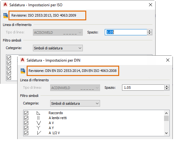

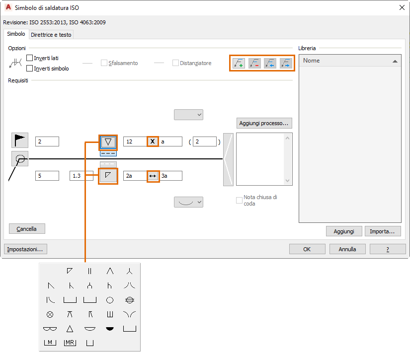

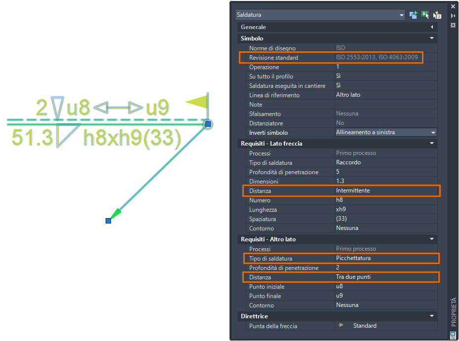

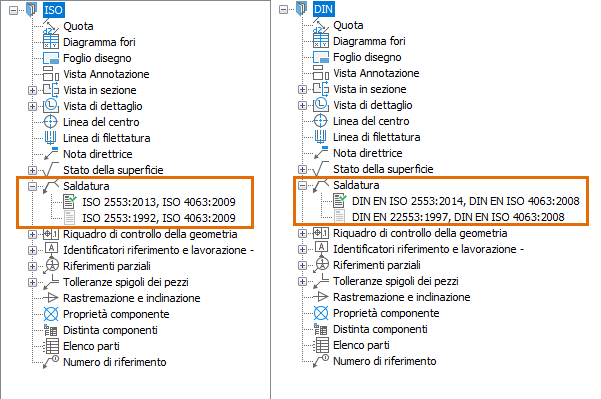

Il simbolo di saldatura è stato aggiornato nel AutoCAD Mechanical 2021 per supportare le ultime revisioni degli standard ISO e DIN (ISO 2553:2013 e DIN EN ISO 2553:2014). Le modifiche comprendono la revisione dei simboli elementari e supplementari e la nuova notazione di saldatura (distanza tra due punti). All'ultima revisione è stato anche aggiunto il supporto per linee di riferimento multiplo.
Con il supporto aggiuntivo delle nuove revisioni degli standard ISO e DIN, è possibile annotare i documenti creati in Set di strumenti AutoCAD Mechanical utilizzando le revisioni più recenti degli standard di saldatura. Sebbene sia possibile utilizzare le revisioni più recenti nei nuovi documenti, in Set di strumenti AutoCAD Mechanical continueranno ad essere supportate le revisioni esistenti per consentire l'apertura, la modifica e il salvataggio di documenti creati nelle release precedenti.

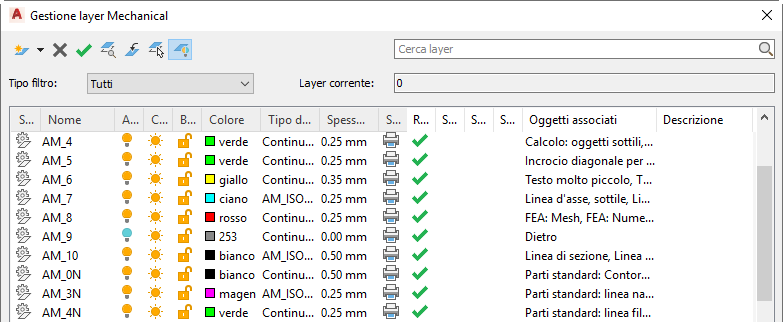

I gruppi di layer possono ora essere creati con nomi contenenti caratteri speciali quali ()[]{}#$%&+@^.

La saldatura semplice può ora essere modificata correttamente utilizzando AMPOWEREDIT.

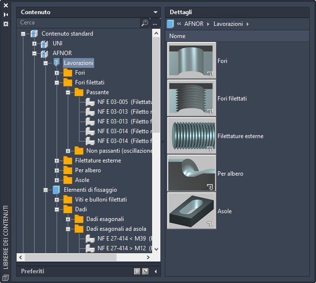

È ora possibile modificare il contenuto utilizzando la tabella famiglia senza generare un errore.
