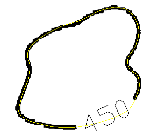

È possibile utilizzare il tracciatore di contorni per vettorizzare un contorno e il comando VText per convertire l'etichetta di testo ad esso associata.
| Il tracciatore di contorni vettorizza i contorni |

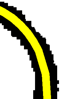

Ingrandimento del nuovo vettore |
VText vettorizza il testo |
