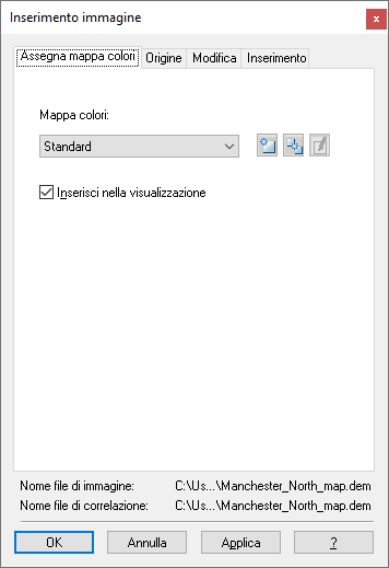

È possibile utilizzare la finestra di dialogo Inserimento immagine per assegnare una banda di dati a ciascun canale di colore e stabilire quali canali includere nella visualizzazione. In qualunque momento è possibile modificare l'assegnazione di banda e visualizzare i risultati sullo schermo.
