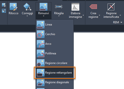

| 3 |
Sulla barra multifunzione, fare clic su scheda Strumenti raster Fare clic e disegnare un rettangolo attorno alla piastra con scanalatura del mandrino (Mandrel Rib Plate) e al relativo cartiglio, quindi fare nuovamente clic per cancellare la regione. Ulteriore esplorazione: cancellare altri oggetti, ad eccezione della piastra di supporto (Jig Bracket) nell'angolo inferiore sinistro. A tale scopo, utilizzare alcuni degli altri tipi di regione del menu a discesa Rimuovi. |
