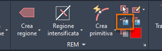

| 2 |
Sulla barra multifunzione, fare clic su scheda Strumenti raster Il contorno completo della finestra viene convertito in un'area REM, poiché tutte le linee sono collegate alle due che hanno attraversato l'area di intercettazione. |

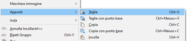

| 3 |
Selezionare il bordo dell'area REM, fare clic con il pulsante destro del mouse e scegliere Appunti Il contorno della finestra viene eliminato e, in corrispondenza dell'angolo inferiore sinistro, appare una "X" rossa. |

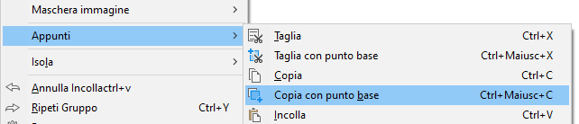

| 5 |
Fare clic sull'angolo inferiore sinistro della finestra 1 per specificare il punto di base, fare clic con il pulsante destro del mouse e scegliere Appunti Allineare il cursore alla X rossa della finestra 2 e fare clic per incollare la finestra REM nella posizione corretta. |
