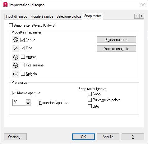

Quando è attivo lo snap raster, attorno al cursore AutoCAD viene visualizzata una finestra snap. La finestra snap visualizza il puntatore a croce in corrispondenza del punto sul quale è possibile eseguire lo snap. È possibile selezionare più modalità snap per controllare se il cursore esegue lo snap sui punti finali, sugli angoli o su altri punti.
È possibile attivare e disattivare Snap raster dal gruppo Snap nella scheda Strumenti raster della barra multifunzione.
Come accedere alle opzioni di Snap raster
gruppo Snap
Utilità di avvio finestra di dialogo (
