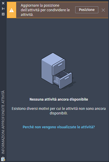

  3. Se la tavolozza Informazioni approfondite attività non è aperta, fare clic su scheda Vista > gruppo Cronologia > Informazioni approfondite attività. Trova

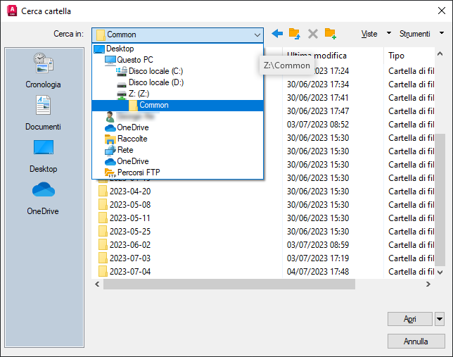

  4. Fare clic su Posizione nella tavolozza Informazioni approfondite attività.
  5. Individuare e selezionare una posizione condivisa con i collaboratori per tenere traccia delle attività di disegno.
    In questo esempio, è presente un'unità di rete interna mappata a Z: con una cartella Common la quale viene selezionata per la posizione condivisa.
  6. Fare clic su Apri.

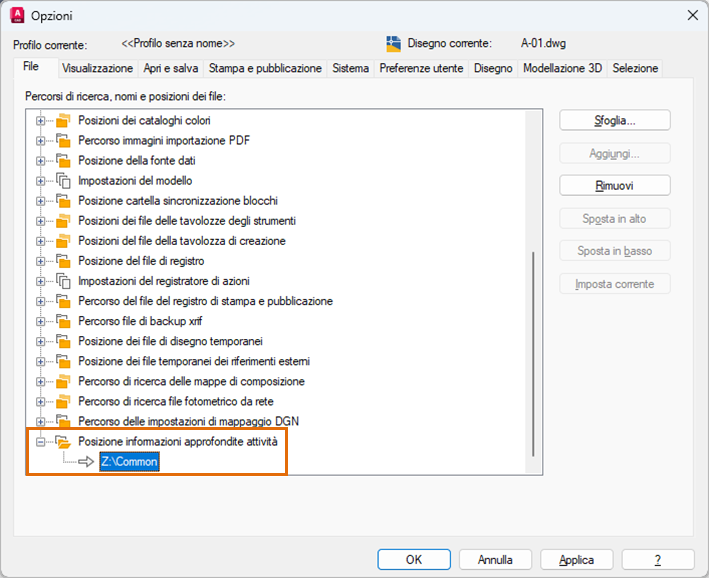

  7. Nota: Se la posizione non è disponibile nella tavolozza Informazioni approfondite attività, effettuare le seguenti operazioni:
    1. Fare clic su pulsante dell'applicazione > Opzioni.
    2. Nella scheda File, fare clic sul segno più (+) a sinistra di Posizione informazioni approfondite attività per espandere il nodo.
    3. Selezionare il percorso del file corrente, fare clic su Sfoglia e selezionare la posizione condivisa.
    4. Fare clic su OK.

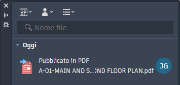

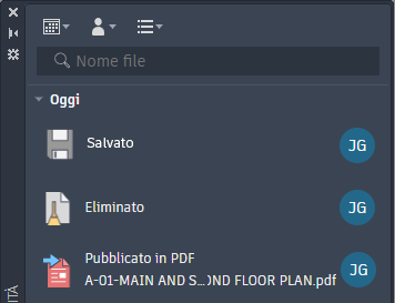

  2. Fare clic su Stampa, selezionare un plotter o un dispositivo di output PDF, quindi fare clic su OK. Trova
    L'attività pubblicata viene visualizzata nella tavolozza.
    Nota: L'attività pubblicata specifica dipende dal dispositivo o dall'output selezionato.

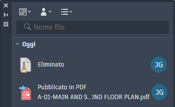

  3. Fare clic su Elimina, selezionare Tutti gli elementi, quindi fare clic su Elimina tutto. Trova
    L'attività eliminata viene visualizzata nella tavolozza.
  4. Disegnare alcuni elementi di geometria, ad esempio alcuni cerchi e linee.
  5. Salvare il disegno.
    L'attività salvata viene visualizzata nella tavolozza.

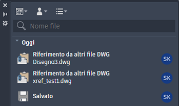

Ogni volta che si associa un riferimento DWG (Xrif) ad un disegno, questo viene registrato come un'attività. Ciò può essere molto utile quando si gestiscono i riferimenti nei disegni.
  1. Iniziare un nuovo disegno.
  2. Salvare il disegno come xref_test1.dwg
    Per il disegno di xrif, verrà utilizzato il file Wall Base.dwg dei disegni di esempio scaricati.

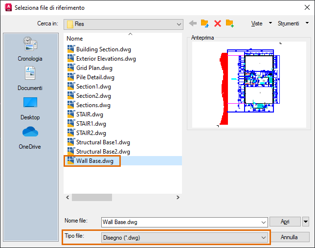

  3. Fare clic su scheda Inserisci > gruppo Riferimento > Attacca. Trova
  4. Verificare che Tipo file sia impostato su Disegno (*.dwg), individuare e selezionare Wall Base.dwg. Fare clic su Apri.

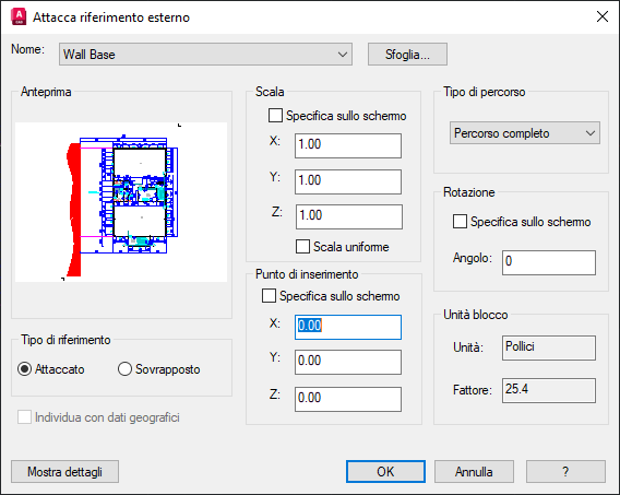

  5. Utilizzare le impostazioni mostrate nell'immagine seguente e fare clic su OK nella finestra di dialogo Attacca riferimento esterno.

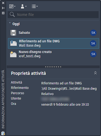

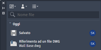

  6. Salvare il disegno.

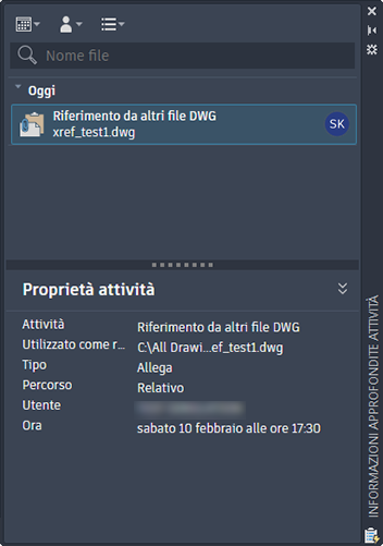

    L'attività Riferimento ad un file DWG viene aggiunta alla tavolozza.
  7. Fare clic sull'attività per visualizzare i dettagli.
  8. Fare clic su scheda Vista > gruppo Tavolozze > Riferimenti esterni. Trova
  9. Nella tavolozza Riferimenti esterni, selezionare il riferimento Wall Base o il file di disegno attaccato.
  10. Fare clic con il pulsante destro del mouse e selezionare Apri.
    Il disegno viene aperto e nella tavolozza Informazioni approfondite attività vengono visualizzate le attività per il disegno.
  11. Fare clic sull'attività Riferimento da altri file DWG per visualizzarne i dettagli.

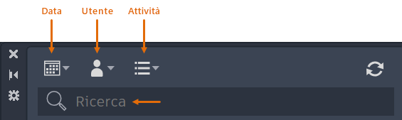

Ricerca e filtraggio delle attività
Dopo che sono state registrate molte attività, è possibile cercarle e filtrarle nella tavolozza per visualizzarne un sottogruppo relativo ad un determinato disegno. Ad esempio, è possibile visualizzare attività in un intervallo di tempo specifico, solo attività o tipi di attività specifici.

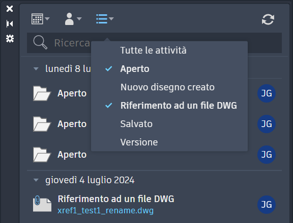

In base al tipo di attività
  1. Fare clic sull'icona del filtro.
  2. In Attività, selezionare ogni tipo di attività che si desidera visualizzare. Il menu del filtro Attività contiene solo i tipi di attività del disegno corrente.
    Ogni volta che si fa clic su un tipo di attività, questo viene attivato e disattivato. È possibile sceglierne più di una.
  3. Per visualizzare tutti i tipi di attività, selezionarle tutte.

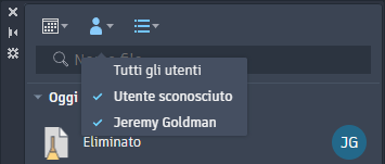

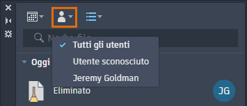

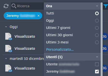

In base agli utenti
    Il menu del filtro Utenti contiene solo gli utenti che hanno eseguito le attività nel disegno corrente.
  2. Selezionare il nome di ciascun utente per visualizzarne le attività.
    Ogni volta che si fa clic sul nome di un utente, le relativi attività vengono attivate e disattivate.
  3. Per visualizzare le attività di tutti gli utenti, selezionarli tutti.

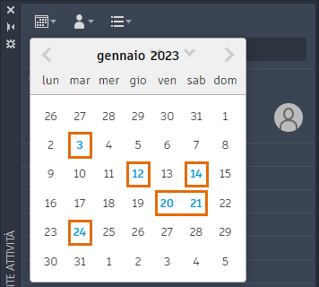

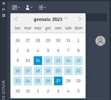

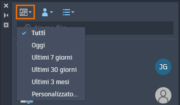

In base al tempo
    Nel menu del filtro Dara e ora, è possibile selezionare una delle opzioni disponibili oppure scegliere Personalizzato per definire un intervallo di date.
  2. Per selezionare un intervallo di date, selezionare Personalizzato. Quindi, attivare il selettore dell'intervallo di date in basso a destra. Infine, selezionare la prima data e poi l'ultima data. L'intervallo scelto comparirà ora nel menu Data e ora.
  3. Per visualizzare le attività indipendentemente dalla data, selezionare Tutto dalla categoria Data e ora.
