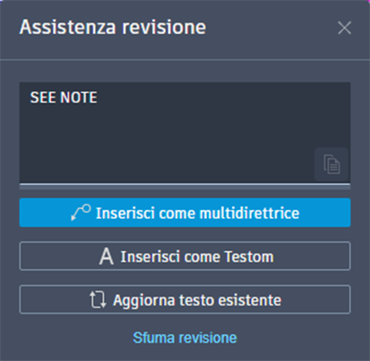

Aggiorna testo esistente
Dopo aver fatto clic su una revisione di testo, nella finestra di dialogo Assistenza revisione viene visualizzata la nuova opzione Aggiorna testo esistente, insieme a Inserisci come Testom e Inserisci come multidirettrice, disponibile nell'ultima release. Utilizzare Aggiorna testo esistente per sostituire o modificare il testo esistente nel disegno con il testo di una revisione importata.
Per aggiornare il testo esistente:
  1. Fare clic sul bordo evidenziato di una revisione di testo. Viene visualizzata la finestra di dialogo Assistenza revisione.
  2. Selezionare Aggiorna testo esistente.
  3. Selezionare il testo esistente nel disegno che si desidera sostituire.
  4. Scegliere una delle seguenti opzioni:
    • Aggiungi. Aggiunge alla fine del campo di testo la revisione selezionata e mantiene il testo esistente.
    • Sostituisci. Aggiunge il testo selezionato dalla revisione e rimuove il testo esistente.
    • Seleziona una barratura. Selezionare una revisione barrata (testo barrato con una revisione) e il testo selezionato dalla revisione sostituirà il testo del disegno e sfumerà la revisione barrata.

I commenti di testo aggiunti ad un file PDF mediante il software Adobe vengono visualizzati e possono essere inseriti nel disegno come Multidirettrice o Testom o utilizzati per aggiornare il testo esistente.
Per inserire testo da un commento di testo in formato PDF:
  1. Fare clic sulla revisione che contiene un commento di testo in formato PDF.
  2. Viene visualizzata la finestra di dialogo Assistenza revisione.
  3. Selezionare Inserisci come multidirettrice, Inserisci come Testom o Aggiorna testo esistente.

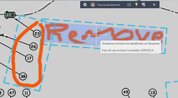

Testo di istruzioni su una revisione
Assistenza revisione rileva alcune istruzioni nel testo delle revisioni collegate a comandi quali SPOSTA, COPIA o ELIMINA. Quando Assistenza revisione identifica un'istruzione, è possibile fare clic su tale istruzione per avviare il comando associato.
