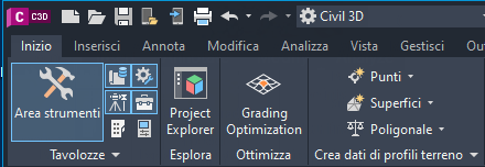

Accedere alla finestra Project Explorer dalla scheda Inizio della barra multifunzione principale di Autodesk Civil 3D.
È inoltre possibile aprire Project Explorer facendo clic con il pulsante destro del mouse su un oggetto nel prospetto Civil 3D o nella finestra di AutoCAD e selezionando Apri in Project Explorer. Project Explorer si apre con la scheda corretta aperta e l'oggetto selezionato nell'elenco di oggetti di Project Explorer associato.
In alternativa, è possibile digitare Project Explorer alla riga di comando di AutoCAD.
