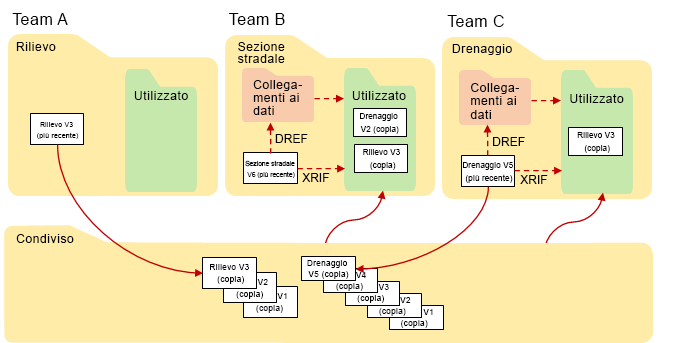

Sono disponibili tre tipi di ambienti per l'utilizzo di Collaboration for Civil 3D.
Ambiente con livello di attendibilità basso (condivisione controllata)
- I team non hanno accesso ai file DWG in lavorazione degli altri utenti.
- XRIF dei file DWG di altri team da pacchetti utilizzati.
- Ogni team utilizza una cartella di lavoro dei collegamenti ai dati indipendente.
- Oggetti Civil 3D di altri team DREF dai pacchetti utilizzati.
- I team controllano la versione che utilizzano.
Ambiente con livello di attendibilità medio (condivisione controllata)
- XRIF dei file DWG di altri team da pacchetti condivisi.
- Oggetti Civil 3D di altri team DREF dai pacchetti condivisi.

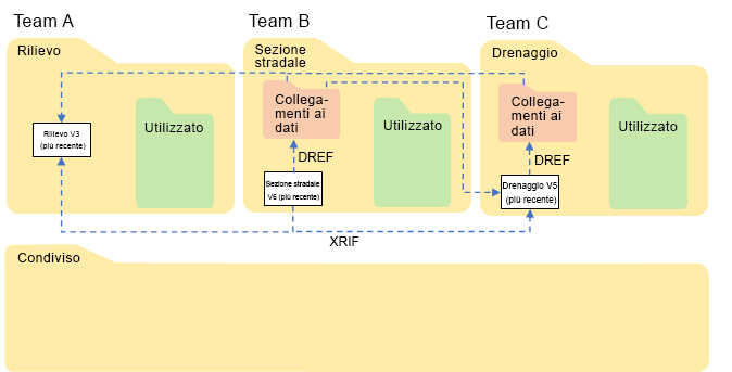

Ambiente con livello di attendibilità alto (condivisione incontrollata)
- I team possono accedere ai file DWG in lavorazione degli altri utenti.
- XRIF dei file DWG degli altri team dalla cartella di lavoro.
- DREF degli oggetti Civil 3D degli altri team dalla cartella di lavoro.
- Le autorizzazioni di visualizzazione in Forma Data Management possono impedire ad un team di modificare i file DWG di un altro team.
