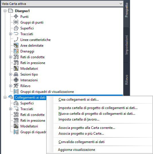

  1. Nella scheda Prospetto dell'Area strumenti, fare clic con il pulsante destro del mouse sul nodo Collegamenti ai dati Imposta cartella di lavoro.
  2. Nella finestra di dialogo Imposta cartella di lavoro, individuare la posizione della cartella di progetto in Forma Data Management.
    La cartella di lavoro per i progetti di collegamenti ai dati deve essere almeno un livello di cartella al di sotto della cartella del progetto di Forma Data Management. Ad esempio, <Unità Forma Data Management>\<Nome account>\<Nome progetto>\<Nome cartella di lavoro>. Non è consentito impostare la cartella di lavoro su una cartella esterna al progetto.
    Nota: È possibile impostare la cartella di livello superiore \Project Files come cartella di lavoro, ma in questo caso solo gli amministratori possono visualizzare tale cartella. Pertanto, è consigliabile utilizzare una sottocartella all'interno di \Project Files.
  3. Fare clic su Seleziona cartella.
    Il nodo Collegamenti ai dati in Prospetto cambia in ad indicare che la cartella di lavoro si trova in Forma Data Management.
  4. Fare clic con il pulsante destro del mouse sul nodo Collegamenti ai dati Nuova cartella di progetto di collegamenti ai dati.
