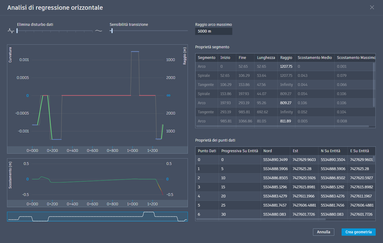

L'analisi di regressione orizzontale è una tecnica potente utilizzata per creare un tracciato ottimizzato per l'infrastruttura lineare in base ai dati rilevati di un percorso esistente. Nel tempo, oggetti quali binari ferroviari o strade possono cambiare rispetto alla loro posizione originale, sviluppando imperfezioni che influiscono negativamente su prestazioni e sicurezza. La regressione orizzontale risolve questo problema prendendo i punti misurati lungo il percorso corrente e calcolando un nuovo tracciato di adattamento composto da elementi geometrici come tangenti (rette), curve circolari e transizioni. L'obiettivo principale è creare un tracciato uniforme e preciso che minimizzi la deviazione, o "rotazione", dalla posizione dell'oggetto esistente.
Questo metodo è essenziale per gli ingegneri civili, in particolare nella progettazione di ferrovie e autostrade, per diversi motivi principali. Consente di riprodurre con precisione la geometria "così com'è" quando i piani di progettazione originali vengono persi ed è fondamentale per guidare i progetti di manutenzione e rinnovo dei binari. Levigando le irregolarità, migliora la sicurezza e il comfort di guida, minimizzando l'usura dell'infrastruttura. Inoltre, creando un tracciato il più vicino possibile a quello corrente, è possibile ridurre notevolmente i costi di costruzione durante gli aggiornamenti. Questa tecnica di adattamento di una linea geometrica ai dati reali è uno strumento fondamentale per migliorare la progettazione, la sicurezza e l'efficienza dei progetti lineari.
Generare tracciati con Analisi di regressione orizzontale selezionando uno o due percorsi di dati lineari (punti COGO, linee caratteristiche o polilinee 2D/3D). Utilizzando la vista Analisi di regressione orizzontale che visualizza una potenziale soluzione, è possibile regolare le soglie per affinare i dati di tracciato finali per la creazione. Ulteriori informazioni.
