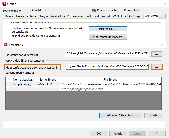

  2. Avviare il comando AMOPTIONS per aprire la finestra di dialogo Opzioni e selezionare la scheda AM:Contenuto.
  3. Fare clic su "Percorsi file".

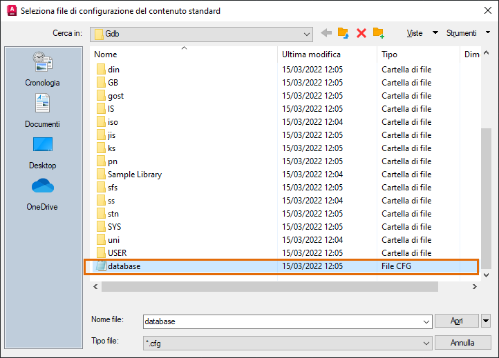

  4. Selezionare il pulsante Sfoglia per il campo "File di configurazione del contenuto standard". Questo percorso fa riferimento al file di configurazione (file database.cfg) all'interno della cartella Gdb.

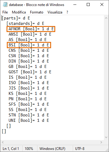

  5. Modificare il file database.cfg aprendolo in Blocco note. Modificare i valori delle Librerie di contenuti standard non desiderate da "1" a "0". Di seguito è mostrato un esempio:
