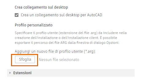

  1. Creare l'installazione client in linea (vedere Installazione per amministratori).
  2. Durante la creazione dell'installazione client, individuare il file .arg del profilo creato.
