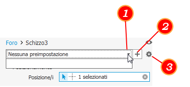

Elenco a discesa di preimpostazioni.
Crea una nuova preimpostazione dai parametri correnti. Viene fornito un nome di default, ma può essere modificato.
Impostazioni preimpostazione, che include

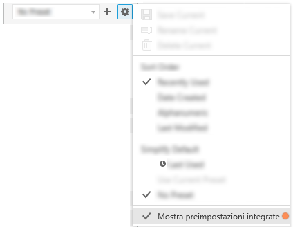

Salva corrente: consente di salvare le impostazioni correnti in una preimpostazione con nome oppure di utilizzare il nome di default.
Rinomina corrente: consente di specificare un nome diverso per la preimpostazione corrente. Durante la ridenominazione di una preimpostazione, è possibile utilizzare il tasto ESC per uscire dal processo e ripristinare il nome precedente.
Elimina corrente: selezionare la preimpostazione che si desidera eliminare, quindi fare clic su Elimina corrente.
Ordinamento

Mostra preimpostazioni integrate: le preimpostazioni integrate vengono visualizzate per default. Se non utilizzate, possono essere nascoste.

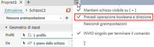

Le scelte di output booleano sono memorizzate nella preimpostazione per Estrusione, Rivoluzione, Sweep ed Elicoide. Per Estrusione e Rivoluzione l'impostazione avanzata, Prevedi operazione booleana e direzione, indica al software di suggerire l'opzione booleana in base al profilo e ai solidi nel modello. L'impostazione sostituisce la scelta booleana preimpostata.
