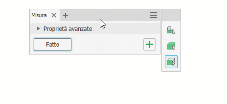

In un file di assieme, scegliere una priorità di selezione dalla tavolozza degli strumenti: Componente, Parte o Spigoli e facce.
Nota: Nella tavolozza degli strumenti vengono visualizzate le opzioni di priorità di selezione agganciate ad una posizione comoda accanto al gruppo Proprietà. La tavolozza può essere separata dal gruppo Proprietà e posizionata ovunque. È possibile agganciarla facilmente al pannello Proprietà.

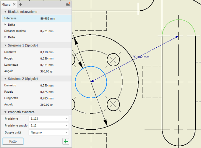

| Misurare distanza lineare, lunghezza, angolo, linea chiusa, area o massa |
Le informazioni su ogni selezione vengono visualizzate nel gruppo Strumento di misurazione e nella finestra grafica. Nel gruppo Strumento di misurazione sono visualizzati tutti i valori possibili per le selezioni, nonché il risultato di entrambe le selezioni. Se si fa clic su un valore nel gruppo Strumento di misurazione, la selezione e la misurazione vengono visualizzate nella finestra grafica. La colonna del campo del valore può essere ridimensionata. Posizionare il cursore a sinistra del valore, quindi fare clic e trascinare per ridimensionare la colonna - Nella barra multifunzione, fare clic su
 . In alternativa, fare clic su Misura nel menu comandi frequenti. - Solo negli assiemi di Inventor, se necessario, selezionare una priorità di selezione: Componente, Parte o Spigoli e facce.
- Selezionare la freccia dell'elenco a discesa Impostazioni avanzate e impostare i valori doppie unità e precisione. Se disponibile, selezionare il sistema di coordinate dell'utente (UCS) da utilizzare.
- Nella finestra grafica, fare clic per selezionare la geometria da misurare:
- Lunghezza di uno spigolo Fare clic per selezionare lo spigolo.
- Diametro di una faccia cilindrica o di un cerchio Selezionare la faccia o lo spigolo.
- Raggio di una faccia cilindrica o di un arco Selezionare una faccia o un arco.
- Posizione di un punto dall'origine Fare clic per selezionare il punto. Viene visualizzata la posizione del punto rispetto a ogni asse del sistema di coordinate attivo.
- Distanza tra due punti Fare clic per selezionare il primo punto, quindi fare clic per selezionare il secondo punto. Quando si seleziona il secondo punto, viene visualizzata la posizione del punto dall'origine e la posizione delta relativa al primo punto.
- Distanza tra due delle seguenti geometrie: linee/assi, archi/cerchi, spline e qualsiasi tipo di superficie, punto schizzo/faccia non planare Fare clic per selezionare la prima geometria, quindi fare clic per selezionare la seconda geometria.
- Distanza tra due componenti in un assieme Selezionare il primo componente, quindi selezionare il secondo componente. Viene visualizzato un valore di distanza minima. La distanza minima tra due componenti può essere uno spigolo, una faccia o un vertice.
Nota: La modifica della priorità cambia a sua volta il tipo di misura della distanza minima eseguibile, come ad esempio la distanza minima tra i componenti o le parti. La priorità di default del comando è Seleziona facce e spigoli. Quando si utilizza l'opzione Priorità componente in un assieme, è possibile selezionare solo i componenti come selezioni valide, non le facce. La modifica della priorità di selezione dopo la prima selezione causa la reimpostazione del comando. - Lunghezza arco Selezionare un arco.
- Angolo Utilizzare uno dei seguenti metodi:
- Selezionare due linee, spigoli o facce.
- Selezionare due punti, quindi tenere premuto il tasto MAIUSC e selezionare il terzo punto dell'angolo.
- Selezionare un arco o un cerchio.
- Selezionare una linea o un asse, quindi selezionare una faccia piana.
- Area e linea chiusa Selezionare la regione contigua delimitata da misurare.
Nota: Per includere linee chiuse di schizzo nell'elenco Seleziona altre, selezionare l'opzione Rileva linee chiuse dello schizzo delle Impostazioni avanzate. L'impostazione predefinita è attivata.
Per copiare uno o tutti i valori: fare clic con il pulsante destro del mouse su un valore e selezionare Copia o Copia tutto dal menu contestuale. - Fare clic su Fatto per chiudere il pannello o su Riavvia per avviare una nuova sequenza di misurazione. È inoltre possibile iniziare una nuova sequenza facendo clic su un'area vuota dello sfondo.
