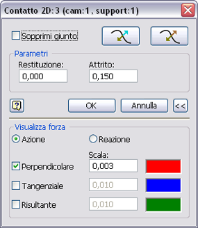

  9. Impostare le proprietà del contatto 2D e visualizzare il vettore della forza. Nel browser, fare clic con il pulsante destro del mouse sul giunto del contatto 2D e scegliere Proprietà.
  10. Impostare i valori Restituzione su 0,0.
  11. Espandere la finestra di dialogo per accedere alla sezione inferiore. Selezionare la casella Normale e impostare il valore Scala su 0,003.
