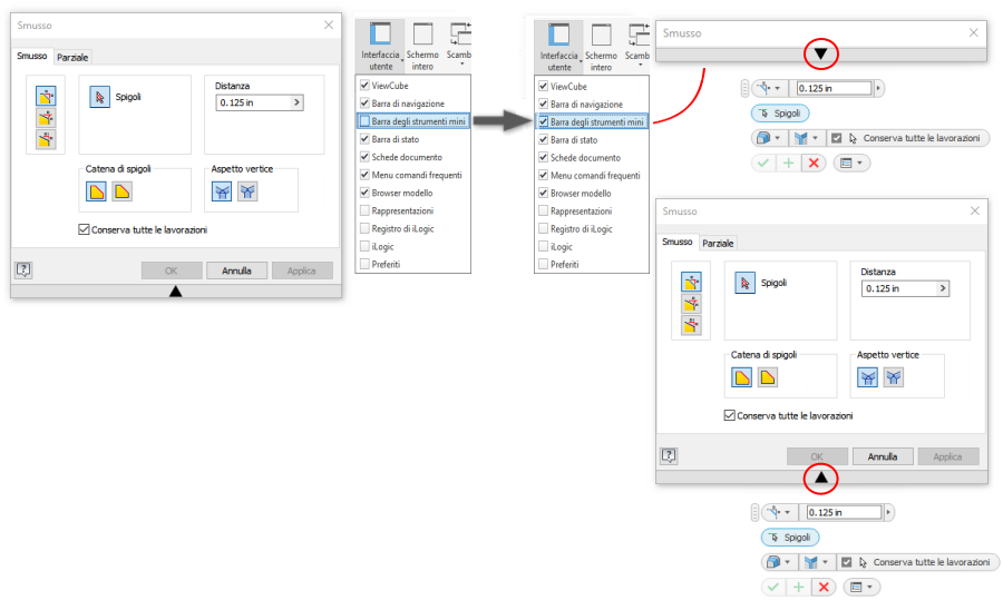

Sono presenti alcune finestre di dialogo di Inventor che dispongono di una barra degli strumenti mini che viene visualizzata accanto alla finestra di dialogo.
Le opzioni disponibili in queste barre degli strumenti mini corrispondono alle opzioni della finestra di dialogo. È possibile scegliere se visualizzare o nascondere le barre degli strumenti mini quando si accede ad uno dei seguenti sette comandi: Svuotamento, Sformo faccia, Smusso e Giunto. Per default, le barre degli strumenti mini non vengono visualizzate.
Nella barra multifunzione, gruppo Vista
gruppo Interfaccia utente
Barra degli strumenti mini.
Deselezionare / selezionare la casella di controllo Barra degli strumenti mini per visualizzare solo la finestra di dialogo.
Se selezionata, vengono visualizzate sia la finestra di dialogo che la barra degli strumenti mini quando si accede ad uno di tali comandi, come illustrato nella figura seguente:
Per aumentare la quantità di spazio grafico, disattivare la visualizzazione delle barre degli strumenti mini:
