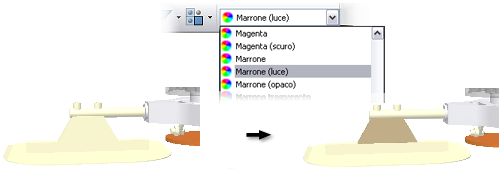

  2. Nella barra degli strumenti Accesso rapido fare clic sulla freccia a discesa Aspetto, quindi scorrere l'elenco fino all'aspetto appropriato e selezionarlo. Il corpo dei componenti cambia aspetto.
Per sostituire l'aspetto di un singolo componente in un gruppo di corpi:
  1. Nel browser, fare clic ed espandere il nodo del gruppo in cui si trova il componente.
  2. Selezionare il componente nel browser.
  3. Nella barra degli strumenti Accesso rapido fare clic sulla freccia a discesa Aspetto, quindi scorrere l'elenco fino all'aspetto appropriato e selezionarlo. Il componente cambia aspetto, tuttavia le restanti parti del gruppo restano inalterate.
